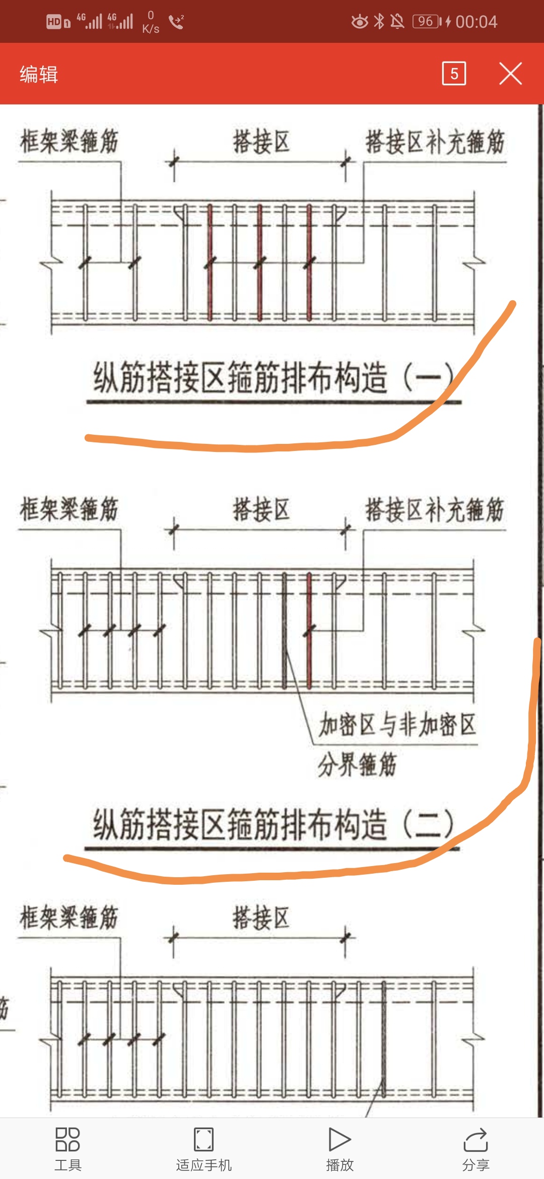

  • 這兩種做法分別針對的是哪兩種情況?為什么第二種只補充一根?請詳細說說,多謝!!!
  • 實際上來講,道理相同,就是必須加密。第二種加一根是因為搭接位置在梁的加密區內,已經是加密的箍筋,所以只在加密區外增加一根補強箍筋
