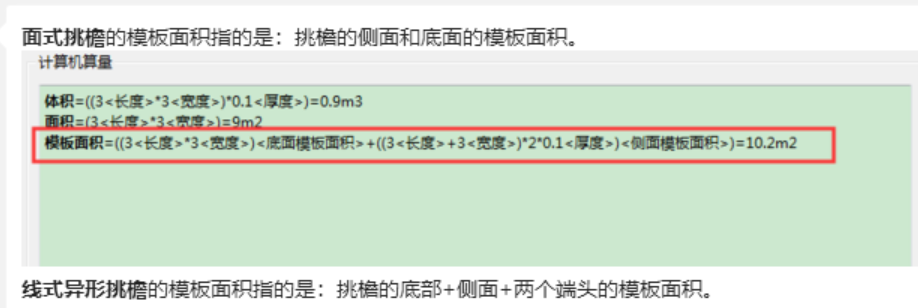

  • 復(fù)雜的外圍節(jié)點(diǎn)是欄板繪制還是挑檐繪制?才出模板的側(cè)面積,底面積。
    2020-06-06 20:12:44 補(bǔ)充
    如果用欄板繪制斜屋面的節(jié)點(diǎn),轉(zhuǎn)彎處不能自動(dòng)閉合,要用幾次繪制?最后的量算的有誤差很大。
我來(lái)答 收藏  舉報(bào)
    你好:用異形挑檐定義。挑檐
    首次提交 2020-06-06 20:13:07  最近修改2020-06-06 20:21:12 (修改過(guò)1次)
