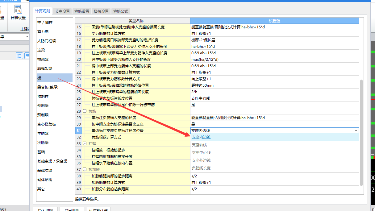

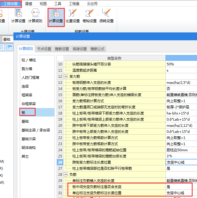

    麻煩問下各位老師,板負筋的自動識別在哪能調整板負筋長度是距支座內邊線還是支座中心線?我識別完了負筋默認是支座中心線,圖紙要求是支座內邊線,還得一個一個手動調整!求指點!
    在工程設置---計算設置---板---【板中間支座負筋標注是否含支座】/【單邊標注支座負筋標注長度位置】---修改即可。如圖:內邊線

  • 支座內邊線
    2020-06-06 10:44:15
  • 計算設置,板里面,
