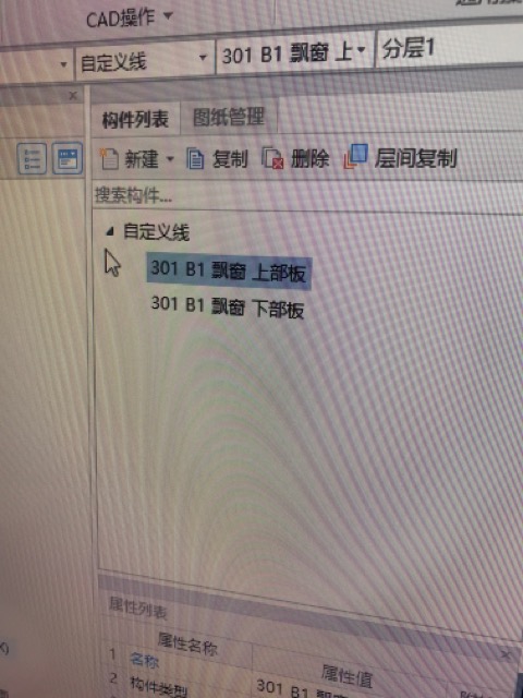

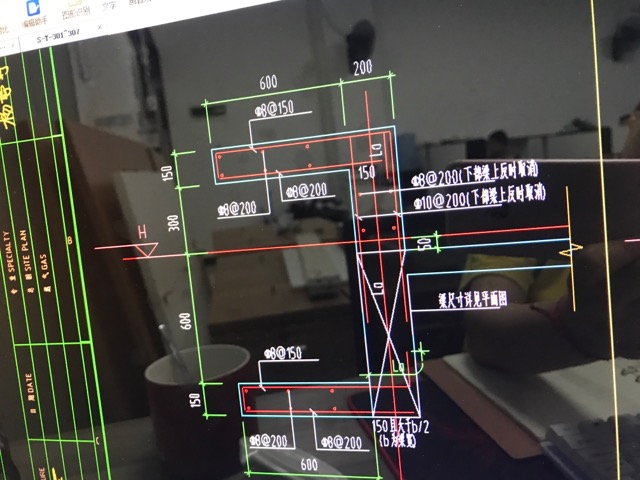

  • 這種節點建自定義線的時候分兩個建還是可以合成一個啊 一個模型梁得量會扣減嗎
    扣減梁得
全部回答 (6) 首答僅用{{minutesHtml}}
  • 就按你這種,分上面和下面兩塊板,然后豎直方向的可以用圈梁或者其他構件分開繪制
    2020-06-06 09:25:13
  • 自定義線,也只是個替代物,一般情況下就不要使用它了,除了能夠計算鋼筋外,就不方便識別計算相應的工程量,以及面部裝修的布置。用板布置懸挑板,把面還啟用剪力墻和欄板定義。
    2020-06-06 09:25:41
  • 一次建模,結構梁軟件會默認扣減的,
    2020-06-06 09:25:49
  • 合并建,扣減關系看計算規則。
    2020-06-06 09:25:56
  • 梁的量是不會扣減的,自定義線和梁沒有扣減關系的.你在用自定義線構件時,可以只畫出梁外部分.
    2020-06-06 09:27:08
  • 分開繪制好
