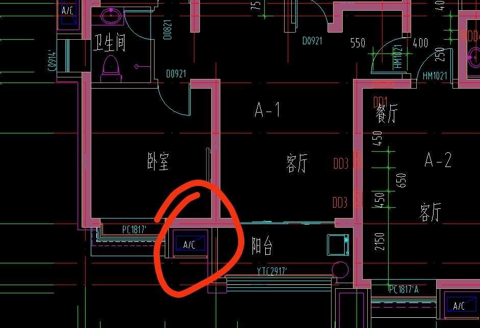

  • 請教老師,這個地方算不算建筑面積呢
    兩側這個地方的空調板東西兩側砌筑了100厚墻,南邊用空花格進行封擋,這個位置該算不算建筑面積呢?如果算,算多少?算面積的理由幫忙也解釋一下。謝謝

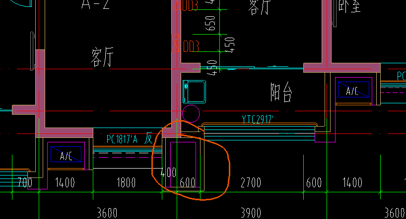

    外墻還有這個地方,整個砌體圍起來了,每層都有板,只是為了外墻裝飾用,應不應該計算建筑面積呢?
    不計算,建筑面積規范很明確的說明了,空調板之類的不和室內連通的部件不計算建筑面積
    2020-06-05 23:39:31
  • 不計算
    2020-06-05 23:53:52
  • 不計
    2020-06-06 01:00:48
  • 不計算
