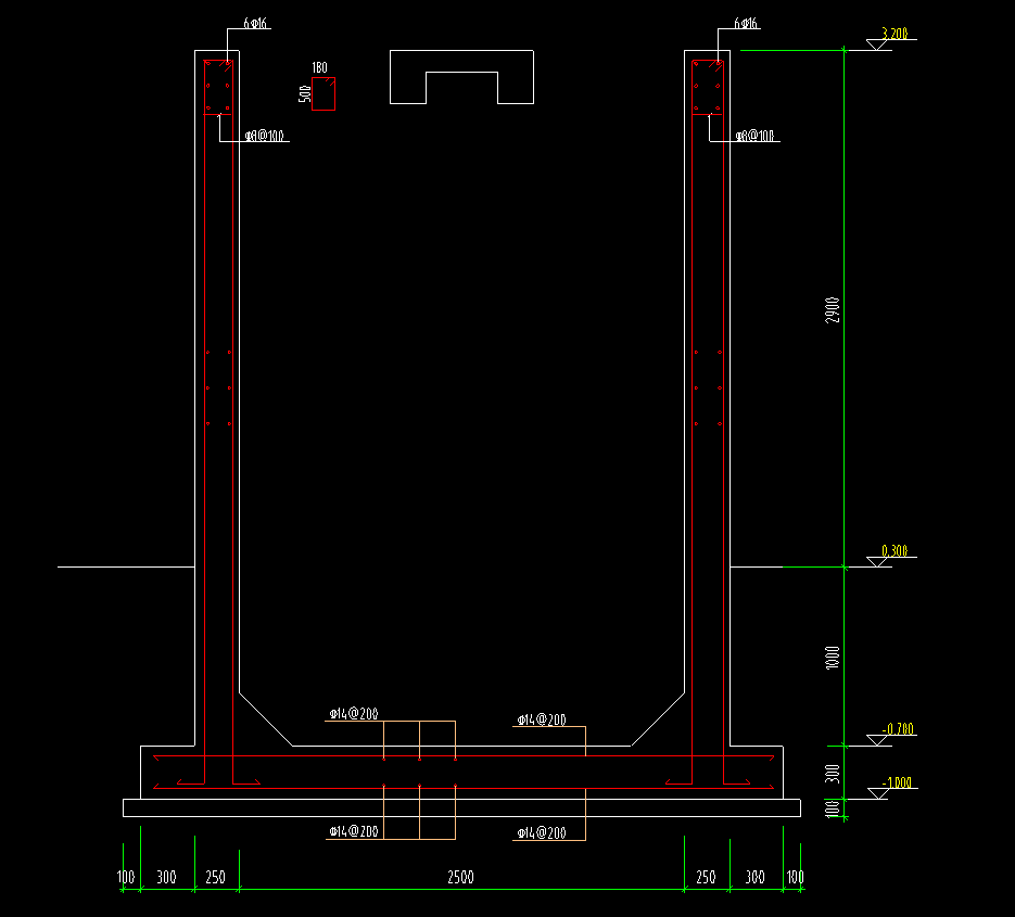

  • 請問,這樣的池壁底怎么處理?
    剪力墻墻處理

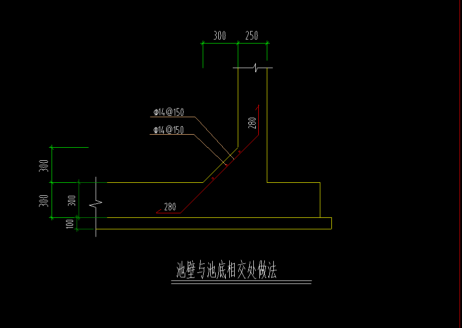

    池壁和池底我分別用的板和剪力墻處理的,那這個(gè)池底怎么處理?
我來答 收藏  舉報(bào)
    底用筏板,壁用剪力墻。斜角用自定義線畫。

  • 可以用個(gè)三角形自定義線條處理。
    2020-06-05 17:19:50
  • 你好:用自定義線定義。剪力墻墻處理答疑解惑
