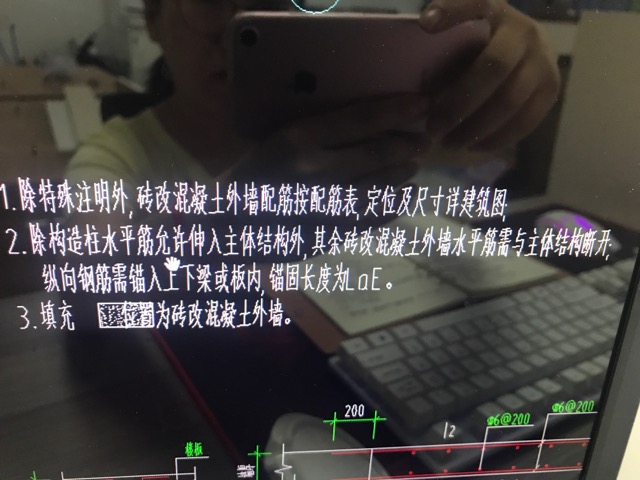

風中のDavid 2020-06-05 13:17:12 | 廣東省 土建 | 953查看 1回答
圖釘 專家
答題: 34153 被贊: 7247
答:說明的意思是后改的砼外墻水平鋼筋不錨固,縱向鋼筋(垂直鋼筋)錨入上下梁lae。
