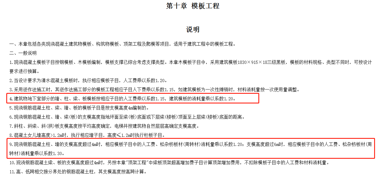

    你們好,我是一名新手,對深圳市建筑工程消耗量定額(2016)的第十章模板工程章節說明有以下疑問:
    1、對于第4點,“地下室部分”是否以±0.00為界?如對于半地下室的柱,是否±0.00以下的模板才乘以系數;
    2、對于第9點,“相應模板”是否僅指超過的部分?如對于半地下室的柱、層高6.25,那么是柱全高模板乘以系數1.3;還是4-6米的部分模板乘以1.2加上0.25高部分的模板乘以1.3?
    以上,請各位大佬予專業的意見。謝謝!!!

    對于第4點,“地下室部分”不是以±0.00為界,是以地下室頂板梁頂標高為界;
    對于第9點,“相應模板”不是僅指超過的部分,是柱全高模板乘以系數1.3。
