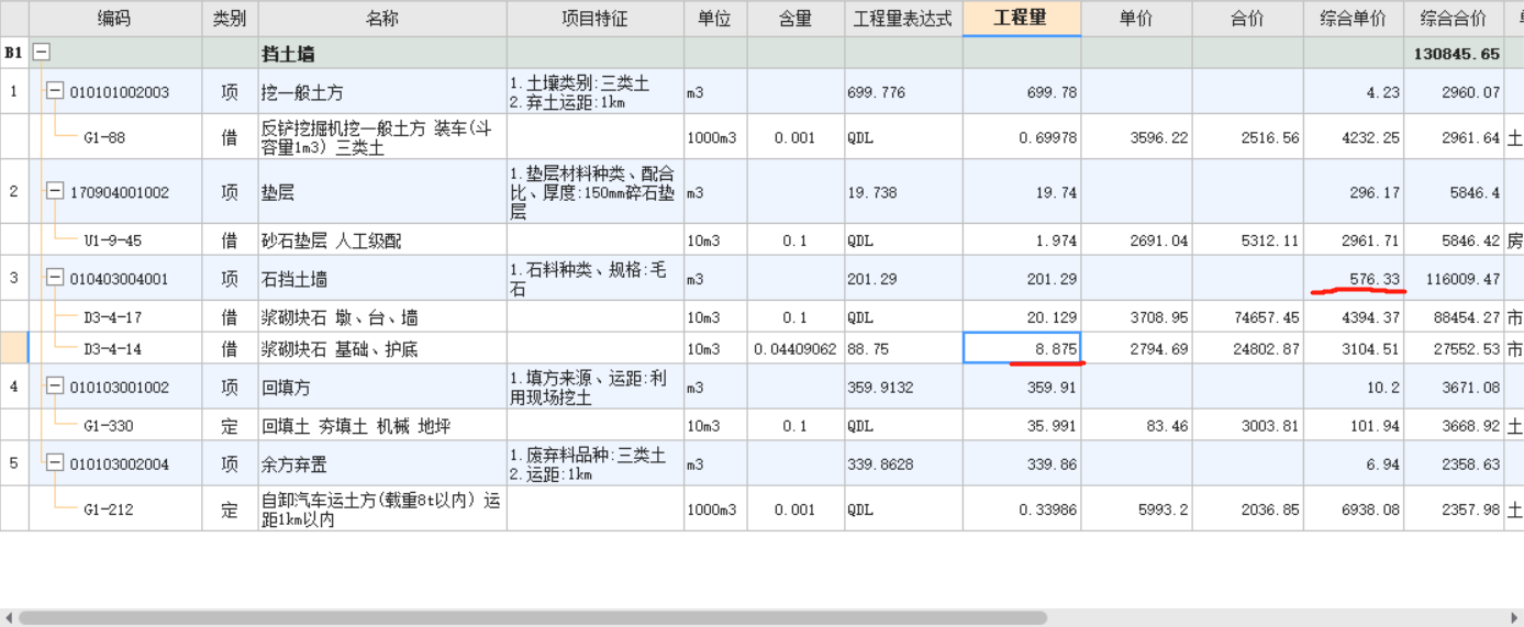

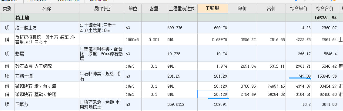

  • 您好,請問這個單價為啥變了
    子目單價
    請問清單的綜合單價=子目的綜合單價總和?   但為啥改動底下的量,子目的綜合單價沒變,清單的綜合單價反而變了?
  • 清淡的綜合單價是按子目的綜合合價/清單量計算出來的綜合單價。
    定額子目的單價是不會變的,修改工程量,合價就會變,這就影響到清淡的綜合合價、綜合單價了。
