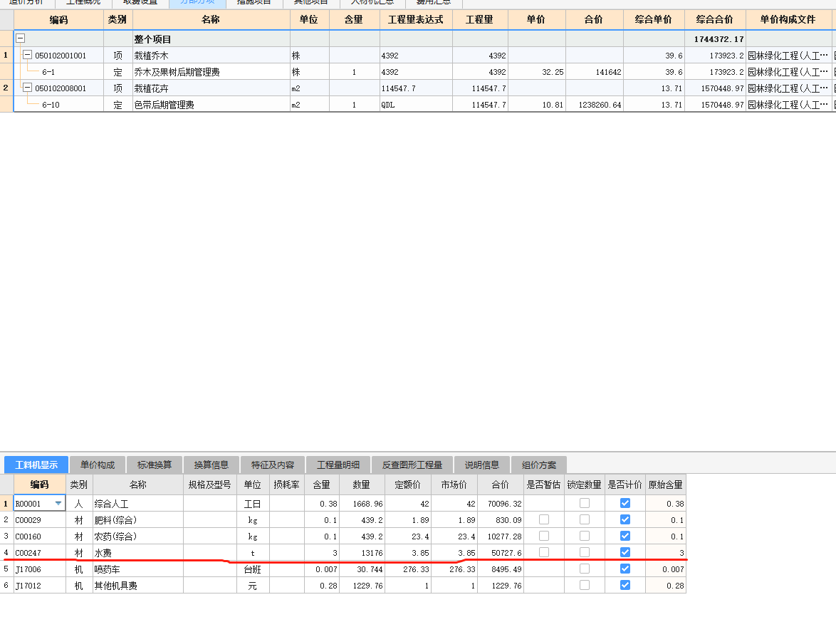

  • 陜西苗木養護定額中喬木給了水費,1株一年是3t水,這個水量不夠可不可以調整,怎調
    2020-06-04 10:20:31 補充
    喬木

  • 你好,這個陜西定額中沒有規定是否可以調整的。如果你在投標階段的話,你調整這個會導致你這個單價高的,那么你中標的可能性就小了。因為一般的都不調整這個的,結算的時候根據實際發生的情況在進行調整的。

  • 一般不容許調整,你看定額前的說明吧。2020劉老師帶你學做園林綠化預算-建筑課堂-工程建筑領域實訓教學開放平臺-建筑課堂-工程建筑領域實訓教學開放平臺  https://jzkt.fwxgx.com/front/couinfo/6943
