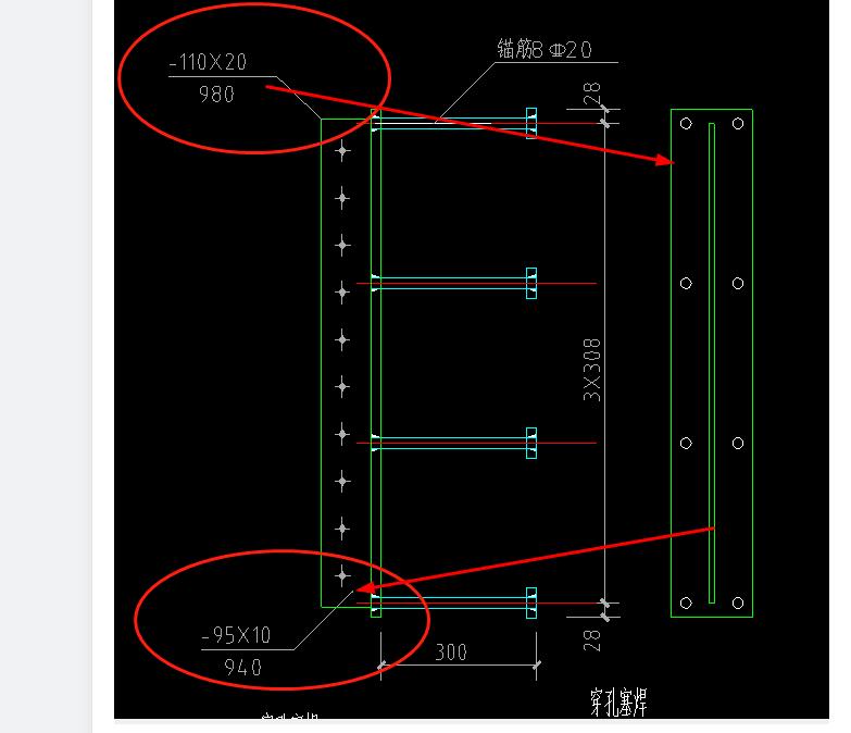

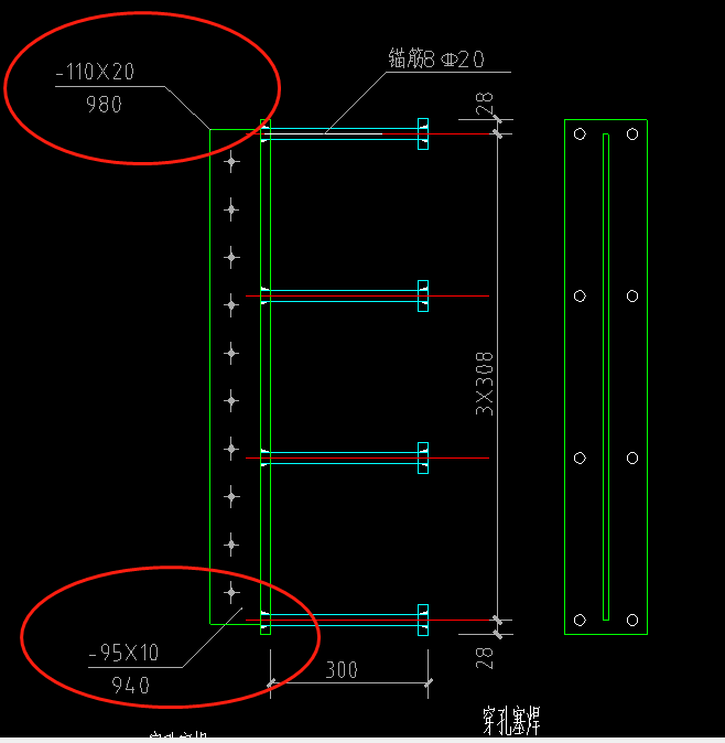

問問設計人吧,兩個標注數據有點矛盾。
2020-06-03 17:17:04
希望 黃金專家
答題: 79056 被贊: 10810
表示的不是一個板,上邊的表示的是水平方向的.下邊表示該立面的板.
2020-06-03 17:18:22
陳工 鉆石專家
答題: 202301 被贊: 47657
是鋼板的標注,問一問設計員,不是標注指向錯了。從側面圖看一塊鋼板為-110*980*20。另一塊是-95*940*10,T字型組合。
