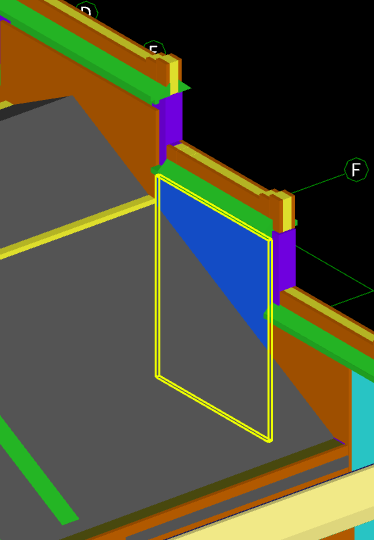

可是布置上全部墻面都要算,有沒有辦法只算漏出來的面積?
不忘初心 專家
答題: 281 被贊: 46
點選涂料,在涂料的設置標高里設置兩個底標高,與斜板的標高保持一致
