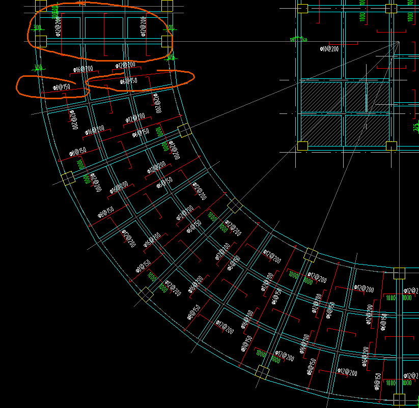

想問一下,這種附加的跨板受力筋要怎么布置呢
想問一下,這種附加的跨板受力筋要怎么布置呢,直接布置會和面筋重疊這種板底附加的鋼筋又要怎么布置呢
這里的板底附加筋是用自定義線布置嗎
板面附加面筋用板受力筋定義?用板受力筋自定義、xy方向布置的話只有xy方向兩根鋼
這是不是不太對啊?
請問下大神們,圖中的框內箭頭指向的鋼筋是按跨板受力筋布置還是面筋布置?
筏板基礎布置底筋加還有標注的怎么設置呢,棕色箭頭是設置范圍嗎,要自定義嗎謝謝
