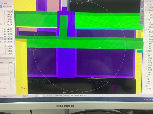

  • 這種剪力墻邊的門要設置過梁嗎 如果設置設置起點伸入長度為零嗎
    伸入長度
    你好:是否設置過梁,這是需要看門上口標高和梁下口標高是否有高差,如果高差不超過50mm,不用設置過梁,否則按照圖紙要求設置下掛梁或者過梁。
    2020-06-03 11:56:19
  • 在梁底處的不需要設置過梁
    2020-06-03 11:55:29
