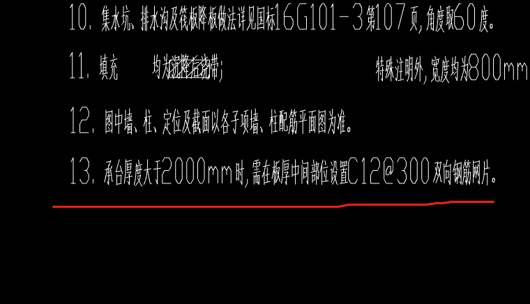

承臺厚度都是2500mm,是只在承臺范圍處設置鋼筋網片嗎?這個鋼筋怎么設置?

中間布置鋼筋網片。用筏板基礎來定義這種承臺,就可以布置中間層鋼筋網了

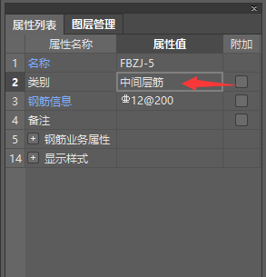

可以考慮用筏板來畫,用筏板受力筋——中間層鋼筋來布置此鋼筋。如下圖。
