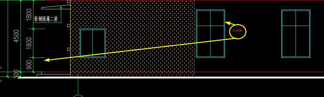

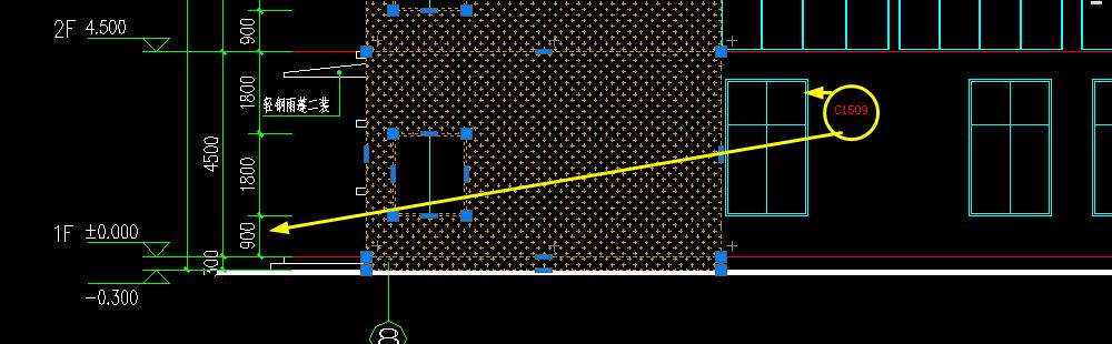

  • 針對這扇窗戶高度到底是900還是950 ,請專家給解答一下。
    窗戶窗戶高
    2020-06-01 15:16:59 補充
    得看你的樓層設置中的層底標高按結構標高還是按建筑標高設置的,如果當前層底標高是正負零,則離地高度是900
    2020-06-01 15:15:23
  • 這要看你設置的首層底標高是多少  你軟件上設置的高度是按你首層底標高計算的
    2020-06-01 15:14:18
  • 你好:按照結構標高設置900mm,門窗是按照面積計算,修改工程量是按照面積扣減的。
