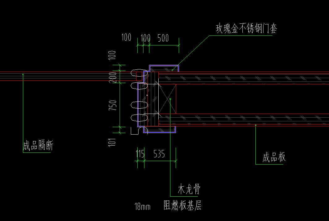

  • 這個(gè)不銹鋼門(mén)套工程量是門(mén)套周長(zhǎng)*高度3.05嗎 門(mén)套凸出寬度750太長(zhǎng)了吧
    凸出
    周長(zhǎng)

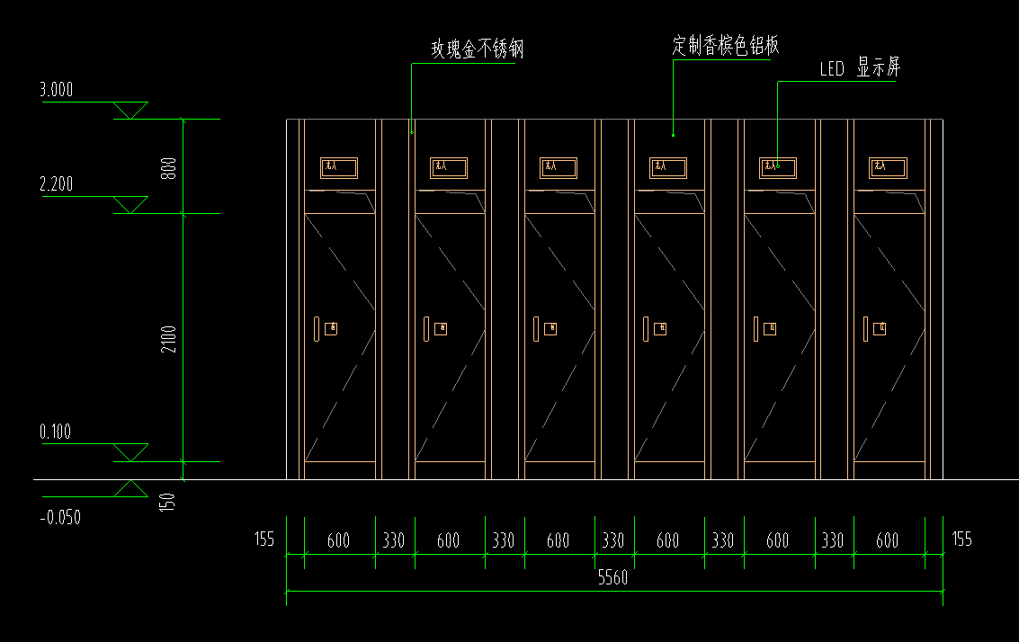

  • 套成品隔斷,不需要單獨(dú)計(jì)算門(mén)套。
    如果單獨(dú)套子目,展開(kāi)總寬度*高度;最上方800高,需要扣除側(cè)邊沒(méi)有的部分。筒子板面積按實(shí)際套。
    這個(gè)剖面圖,尺寸比例有問(wèn)題,大了10倍。

  • 按圖計(jì)算,圖紙?jiān)趺串?huà)就怎么樣算
