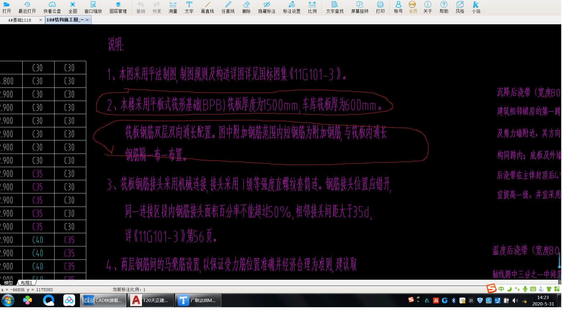

  • BPB平板式筏形基礎的鋼筋,后面加了14b,我怎么輸入到GTJ2018中,還是直
    接不用管呢?

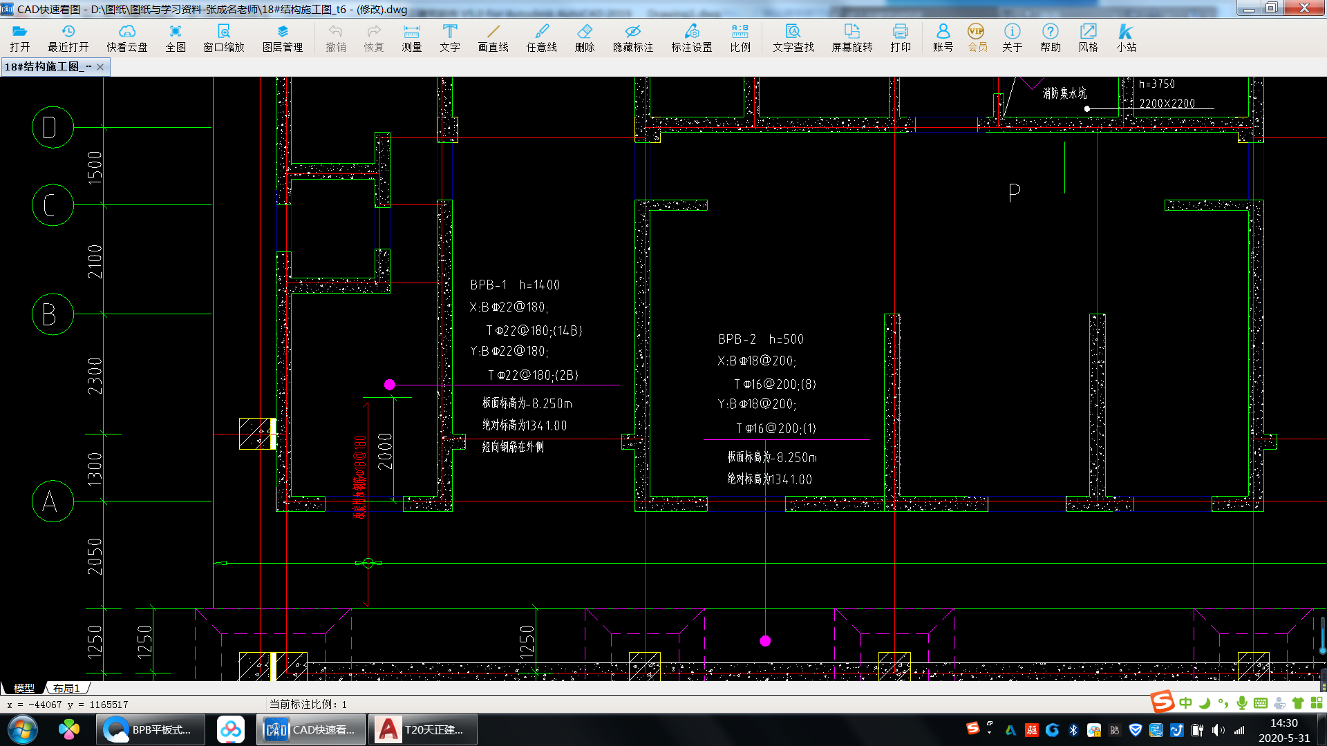

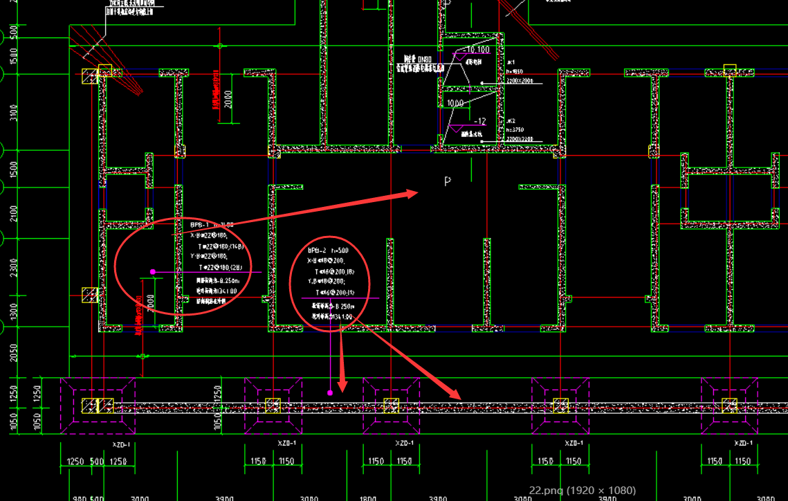

    老師提交了,我再問您一個問題,就是這個筏板的厚度怎么設置,哪兒是1400,哪兒是500,哪兒是600,哪兒是1500
    截圖來看看,14B應該是布置的范圍(跨數)可以不用管
