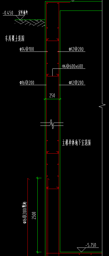

  • 圖為剪力墻的剖面圖,請問各位老師這種怎么去設置?
    剖面圖

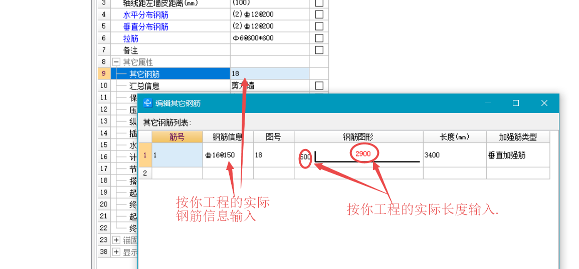

    c16-200,在其它鋼筋中輸入,其它正常方法定義。
    剪力墻
    2020-05-30 14:16:01
  • 附加的垂直加強筋在其它鋼筋中輸入計算。

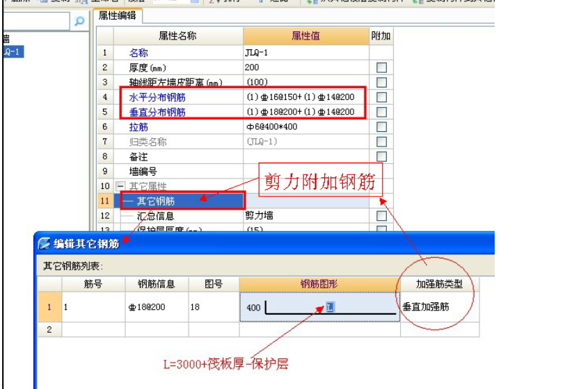

  • 兩側鋼筋不同,在定義時,用加號連接起來輸入.垂直分布筋欄中輸入(1)C16@200+(1)C12@200,在水平分布筋欄中輸入(1)C14@100+(1)C12@200,左側下部的附加鋼筋在其他屬性中的其他鋼筋中輸入,類別選擇為垂直加強筋.如下圖中的方法輸入.答疑解惑
