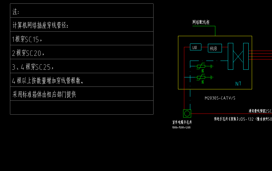

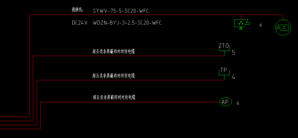

  • 這種電纜應該穿什么管啊
    管啊

  • SC是焊接鋼管。

  • 這種電纜應該穿什么管啊
    答:穿PC20的塑料管就可以的,要是根據設計就是SC20的

  • 都是SC15管。

  • 按照設計要求 配置鋼管 。

  • 依據平面圖穿相應的鋼管即可
    2020-05-30 10:22:17
  • 雙口信息插座(2TO),配SC20的管;
    其余的配SC15的管(TP、AP).
