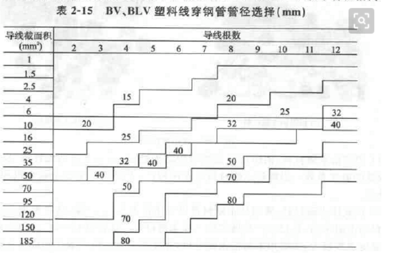

  • 安裝計量怎樣設置多大的管穿幾根線
  • 這個好像不能設置,只能手動修改,圖紙一般都會給管大小和線根數的
    2020-05-29 22:19:28
  • 計量
    2020-05-29 23:01:42
  • 在建《電線導管》時設置管徑、電線根數,至于是多大的管?幾根線?要按設計圖示的數據,不能自己憑空想象。
