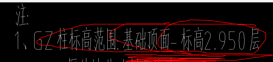

  • 基礎頂標高指的是-1.2還是-0.05
    基礎頂標高標高
全部回答 (5) 首答僅用{{minutesHtml}}
  • 是-1.20米標高。
    2020-05-29 15:53:35
  • 混凝土基礎頂標高是-1.2
    基礎層的層頂標高是-0.05
    2020-05-29 15:54:02
  • 按-0.05考慮,這種情況構造柱可以生根與地圈梁中
    2020-05-29 15:54:52
  • 你那個圖是構造柱?
    2020-05-29 16:11:35
  • 你好,按照-0.05設置基礎層的頂標高的。-1.2是素混基礎的頂標高的。所以這個你需要區分的。如果你這個想咨詢這個構造柱的話,那么構造柱的底標高就是“混凝土基礎的頂標高,也就是-1.2”的,這個基礎頂面和基礎層頂標高還是不同的。這些你清楚了。
    2020-05-29 22:38:15
