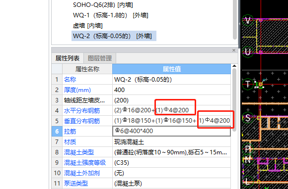

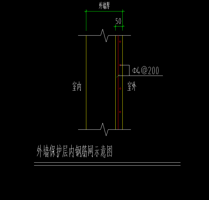

西安陳歡 2020-05-29 12:23:23 | 陜西省 土建 | 515查看 1回答
小的大牛 黃金專家
答題: 52526 被贊: 14878
你好,你是和墻體一起繪制嗎?建議你單獨繪制個墻體,在其屬性種輸入相關的鋼筋信息的(也就是把這個分成兩部分進行定義和繪制)。
