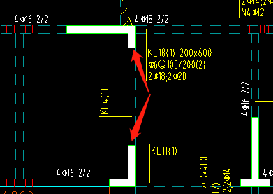

兩側200厚剪力墻,中間框梁連接,請問剪力墻側(梁下部分)模板,應該算到梁底還是不扣梁頭 直接算到板底? 如圖

如果是框架梁,就是計算到梁底。
