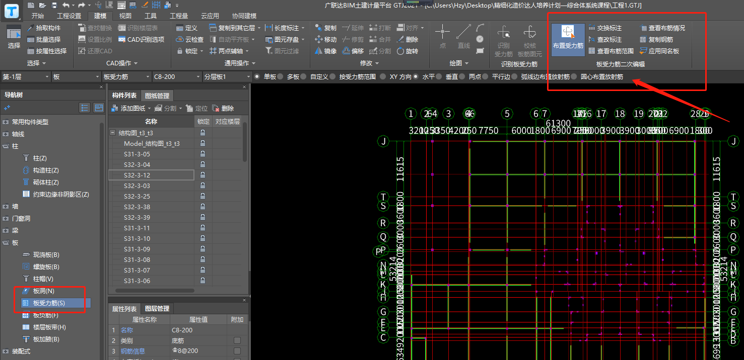

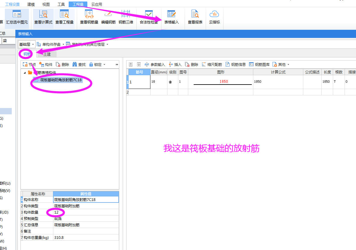

在表格中輸入即可
2020-05-28 15:29:47
魚鳥 專家
答題: 1003 被贊: 412
你好:可以直接軟件繪制,也可以單構間里面輸入。
2020-05-28 15:32:10
Nandin_
答題: 11 被贊: 4
在單構件輸出,或者在該板的構建屬性--其他鋼筋 中輸入

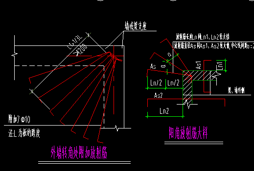

怎么用面筋來布置矩形板放射筋呢
怎么用面筋來布置矩形板放射筋呢?
陰陽角放射筋的布置
請問圖示放射筋如何在GTJ中布置,圖示位置為筏板的陰陽角放射筋
請教一下關于跨板受力筋的布置范圍?如下圖
1和2是同一塊板上的跨板受力筋,都要整板重疊布置還是各自布置該板的一半范圍?3-9圖中每隔一個板畫一個受力筋,布置的時候要像圖中這樣的范圍每隔一個板布置一個跨板受力筋還是將所有板都布置上(包括中間相鄰沒有畫受力筋的板)?
板的放射筋怎么布置
板的放射筋1/4短邊長
圖中放射筋怎么布置?
按照圖中在板的其他鋼筋連續加7根,不知道對不對(圖集錨入支座15d,一端錨入板內),軟件按照弧線和圓心布置不上
