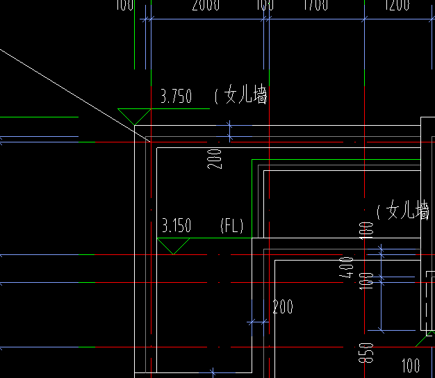

    圖中的3.15(FL),其中FL表示什么意思?這個3.15是指哪里到哪里的標高
  • 景觀施工圖中的:?
    “FL”:表示的是完成面的標高?
    “WL”:表示的是水面的標高;?
    “BF”:表示的是水底標高;?
    “BL”:池底標高;?
    “TW”:表示的墻頂標高;?
    “BW”:表示的是墻底;?
    “TK”:路牙頂;?
    “BK”:路牙底;?
    “SL”:土面標高;?
    “PA”:種植區;?
    “FF”:室內樓地面標高;?
    “FG”:室外軟景完成面標高;?
    “BC”:路沿底標高;?
    “BS”:踏步底標高;?
    “BR”:欄桿扶手底標高;?
    “TR”:欄桿扶手頂標高;?
    “SL”:結構板頂標高;?
    “TS”:泥面標高
