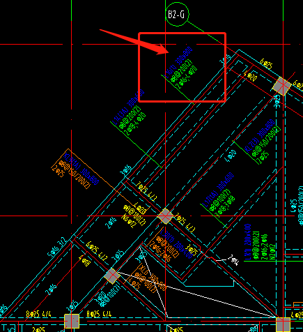

    如圖箭頭所示梁集中標注為1跨,請問,這1跨指的是哪里?
    設計的一跨應該是不合適的,可以按主梁懸的梁設置支座,而且還有相應的原位標注,有條件也最好是咨詢設計給出明確的要求,免得今后竣工結算有不同意見,影響鋼筋里的計算。
    2020-05-26 19:57:08
  • 你好:設計標注梁跨有問題。
    2020-05-26 19:58:07
  • 這條梁與下邊那條梁的跨數都標注錯了,1跨的標注了3A,3跨的到標注成了1跨呀。
    2020-05-26 20:04:19
  • 這個不是一跨,屬于圖紙標注失誤
