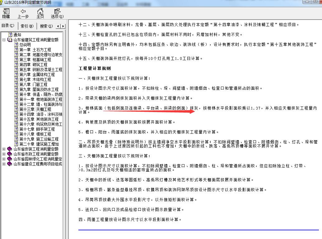

  • 樓梯梯段的側面面積是包含在樓梯的面積工程量中的
    定額規定是按樓梯面積乘以系數1.37計算的
    側面面積

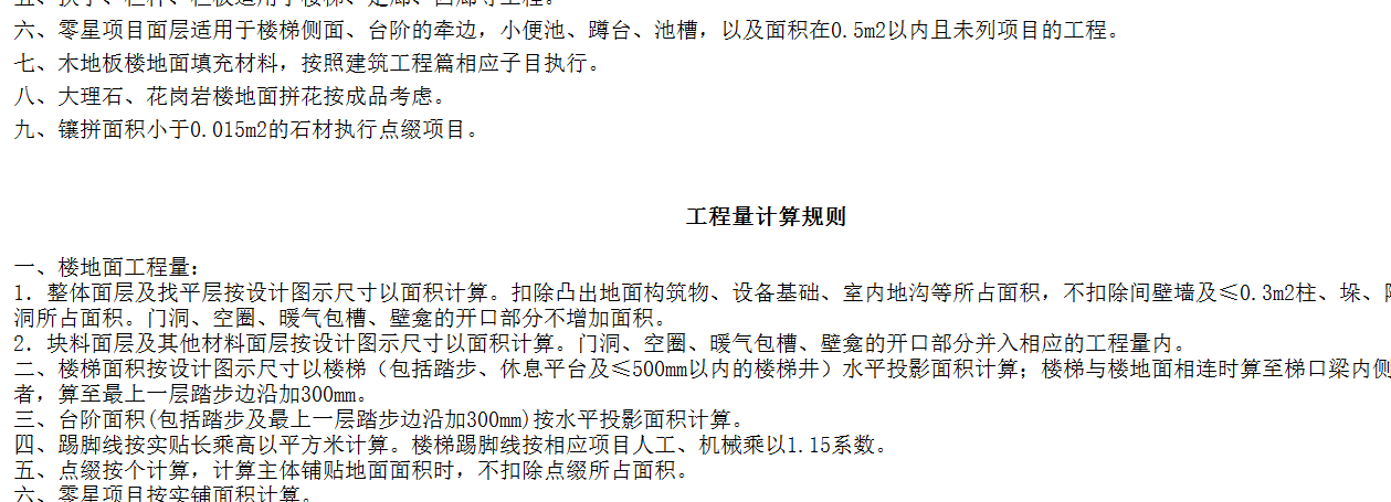

  • 答:查看當地定額,本地定額是歸于樓地面的零星項目內的。
    零星項目面層適用于樓梯側面、臺階的牽邊,小便池、蹲臺、池槽,以及面積有0.5m2以內且未列項目的工程。
