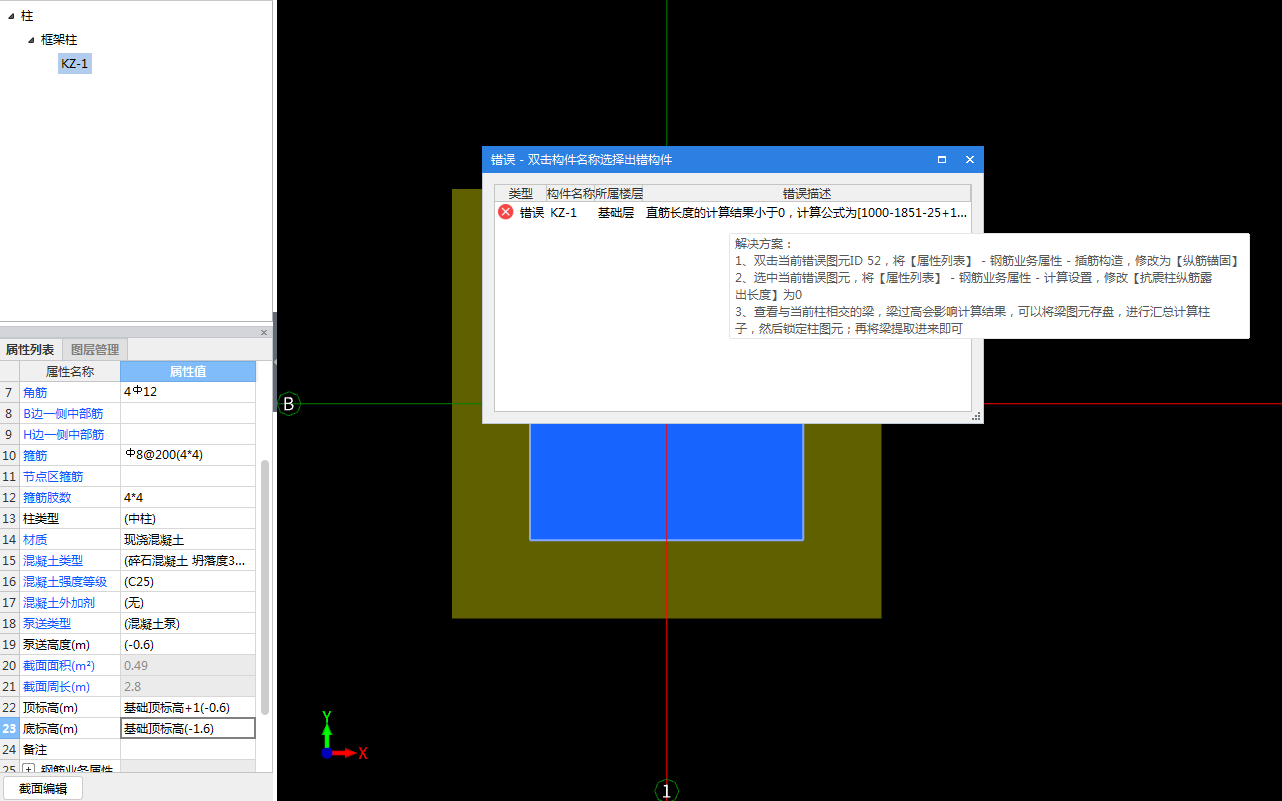

  • GTJ2021底部為樁承臺 然后上面畫完柱了 匯總圖元 就顯示這個了 不知道該
    樁

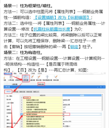

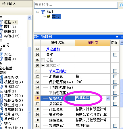

    方法一:你在首層繪制上柱計算就會正常了,如果首層沒有柱了,也就是說該柱為基礎短柱,你可以選擇柱之后修改屬性中的插筋構造設置插筋為縱筋錨固處理。

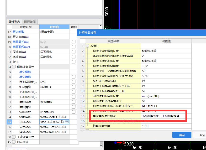

    方法二:選中柱構件--屬性---- [計算設置] --修改[抗震柱縱筋露出長度]為0;
    方法三:柱子位置的梁比較高,將梁刪除以后可以正常計算,可以先將工程保存,刪除梁-匯總柱子-點擊[撤銷]按鈕撤銷刪除的梁-- [鎖定]柱子。

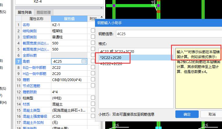

    方法四:柱的縱筋輸入的時候輸入*4c12這樣的格式,帶有*的表示縱筋在本層錯固計算,就不會出現提示的情況了
    方法四:如果是構造柱可以修改構造柱的節點錨固方式
