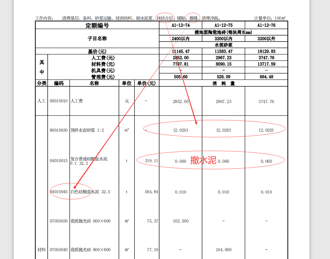

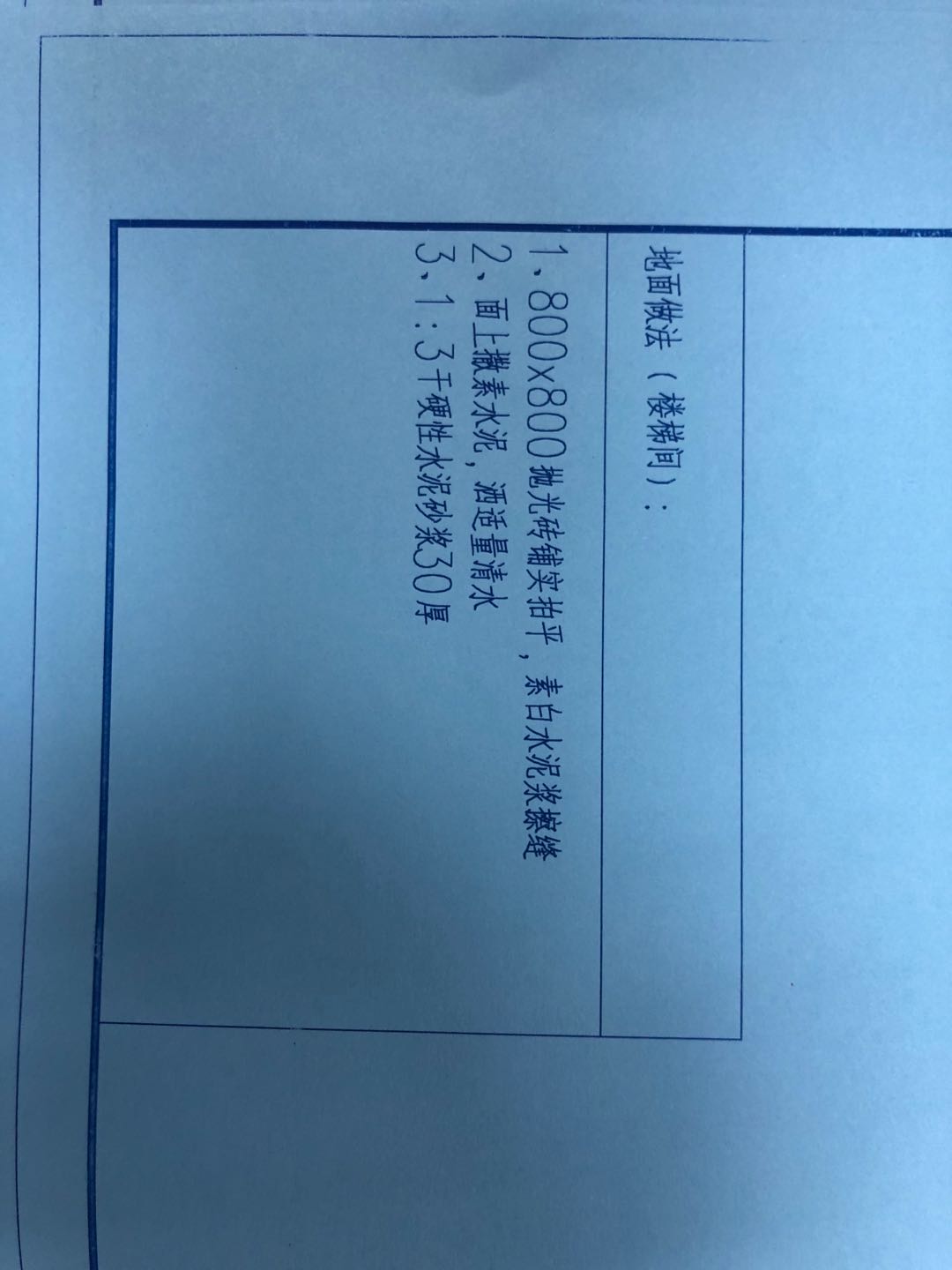

面上撒素水泥,灑適量清水這道步驟是不是就是結合層,套定額的時候怎么選砂漿?厚度多少?
GXZ 鉆石專家
答題: 233237 被贊: 44298
1:3就是結合層。
