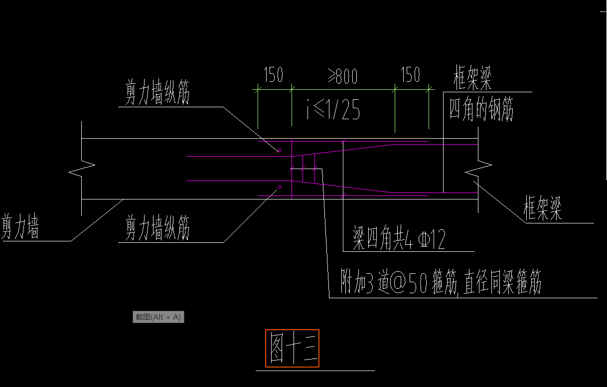

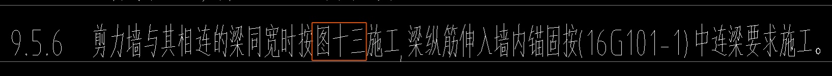

造價小白 2020-05-24 15:15:00 | 四川省 土建計量GTJ | 289查看 2回答
陳工 鉆石專家
答題: 202256 被贊: 47646
所增加的短筋和箍筋,在梁的其它箍筋中輸入。
2020-05-24 15:22:03
歡樂心中飛雪 鉆石專家
答題: 132899 被贊: 42075
梁的其他鋼筋輸入計算
2020-05-24 15:21:27
