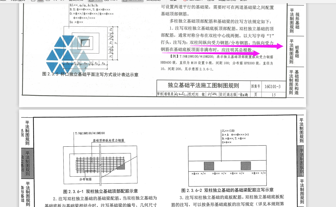

    獨立基礎中,如何區分獨立基礎的 頂部配筋 和 頂部柱間配筋? 這兩種配件如何分辨?
  • 看獨立基礎剖面圖

  • 你好:頂部柱間配筋
    2020-05-23 15:37:59
  • 答:如果不是有詳圖的都按圖集為頂部柱間配筋,如果有詳圖的按詳圖計算。
