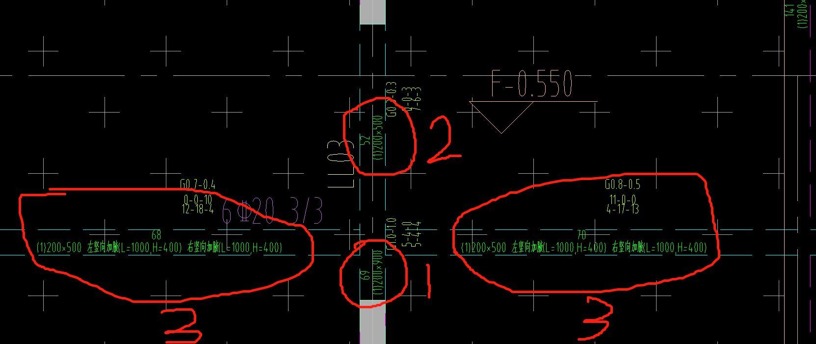

請問,這個圖怎么看,紅圈1 梁截面200*900,紅圈2 梁截面 200*500,紅圈3 豎向加腋,紅圈1、2是不是標錯了,都是200*500?豎向加腋怎么加呢?

原位標注識別時的相應跨中輸入
2020-05-22 21:46:56
梁豎向加腋
請問梁豎向加腋,怎么做法?2020-05-22 14:39:06 補充要豎向加腋,是不是在紅圈位置得有柱子或剪力墻,才可以生成腋。圖紙三個紅圈位置就是梁和梁相交處。實際施工不知道處理。
