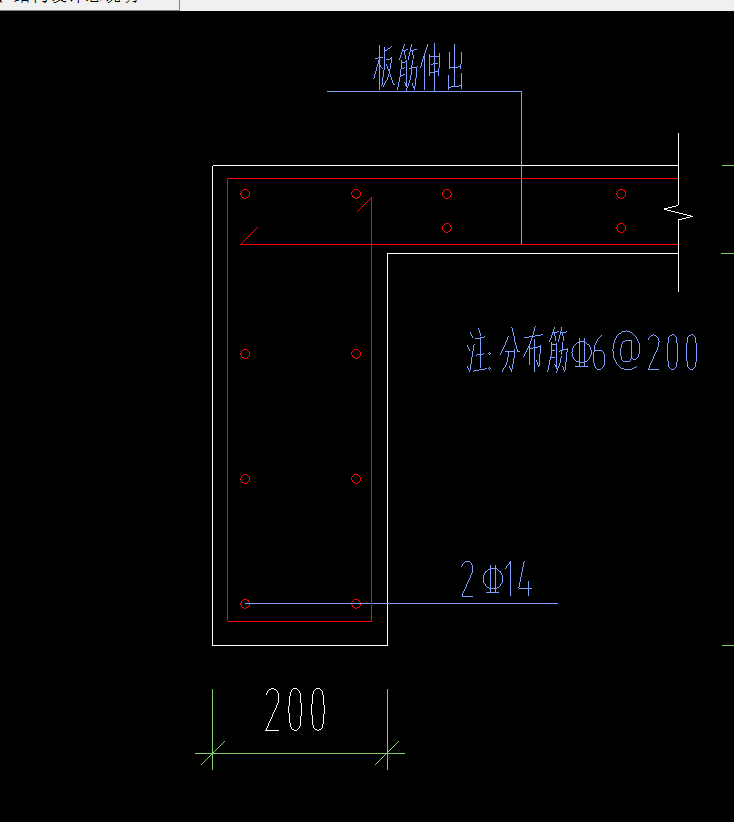

  • 請問下面部分這個用圈梁定義是寫2C14還是8c14
    圈梁定義
    上下不干凈都是2C14,側(cè)面筋G4C14

  • 8C

  • 圈梁,面筋,2C14,底筋,2C14,側(cè)面鋼筋,4C14

  • 1、圈梁可以定義側(cè)面鋼筋,在鋼筋業(yè)務(wù)屬性中上部是2C14,下部是2C14,側(cè)面是4C14
    2、如果追求不是很精確的情況下,直接定義8C14就行了。更快
