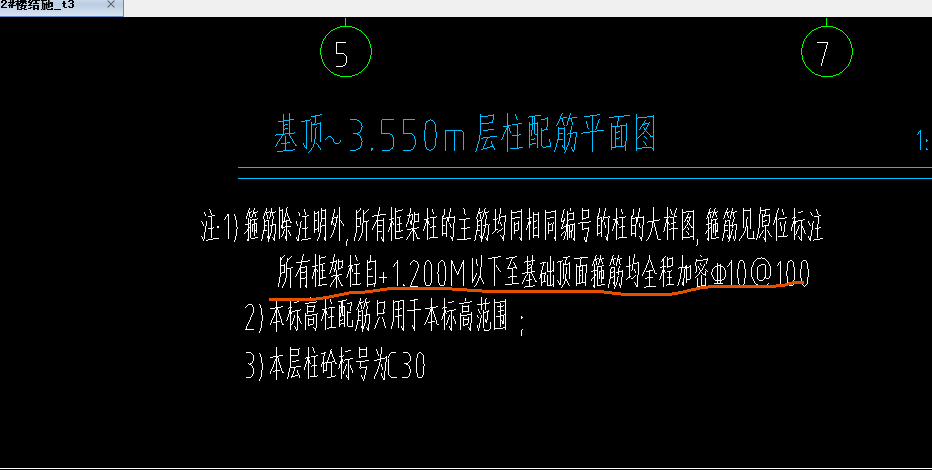

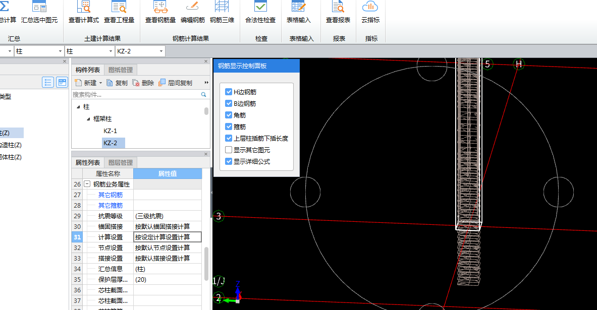

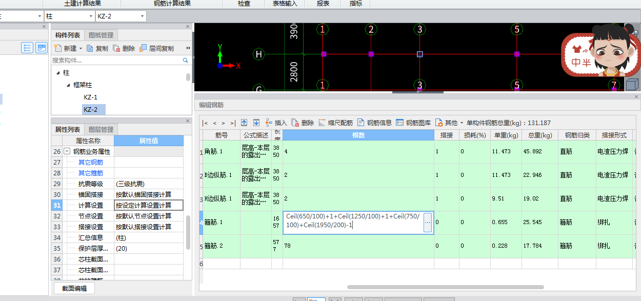

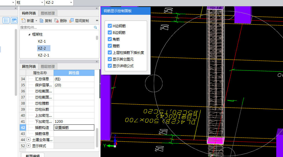

  • 我輸入了鋼筋下加密區1200,匯總圖元后鋼筋三維,為什么體現不出來加密?
    嵌固部位加密區

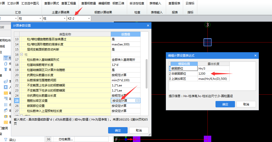

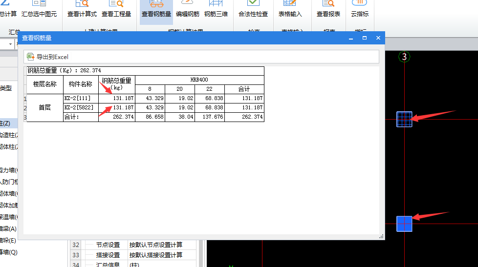

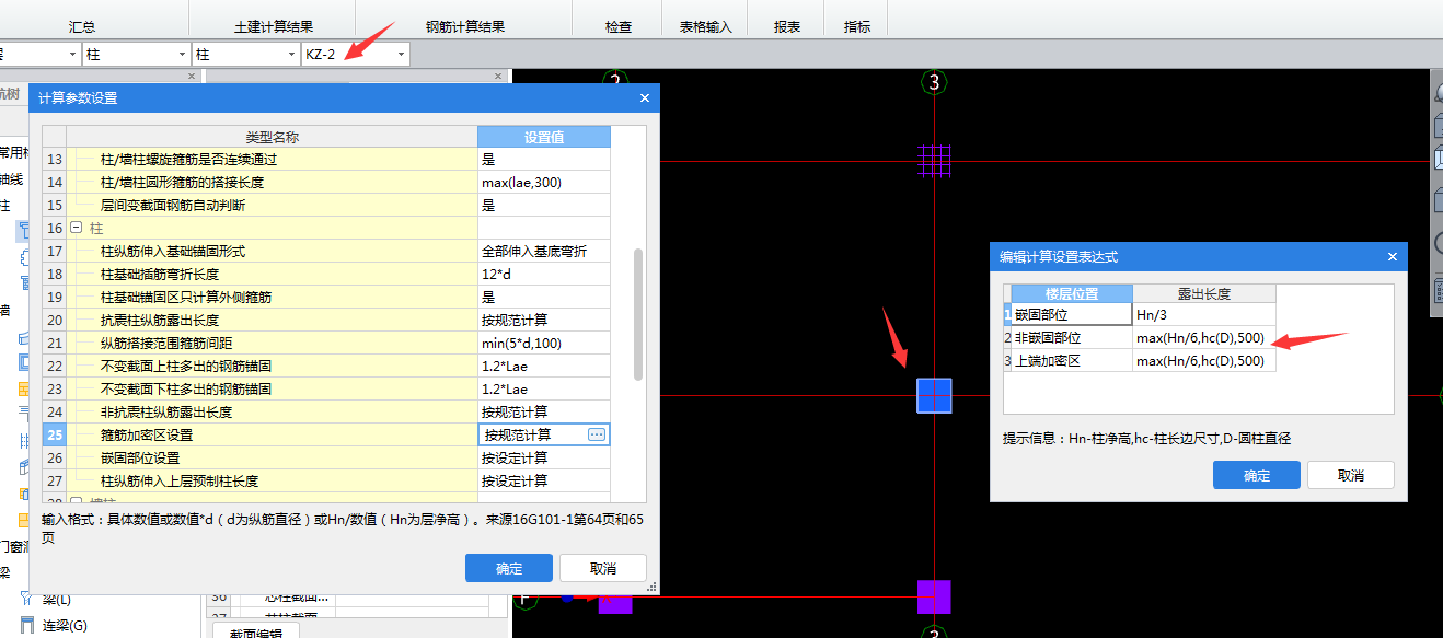

    按照計算設置分別調整了兩根柱子箍筋加密屬性,匯總計算后鋼筋量相同,為什么?@答疑解惑廣聯達服務新干線建筑行業快速問答平臺-答疑解惑

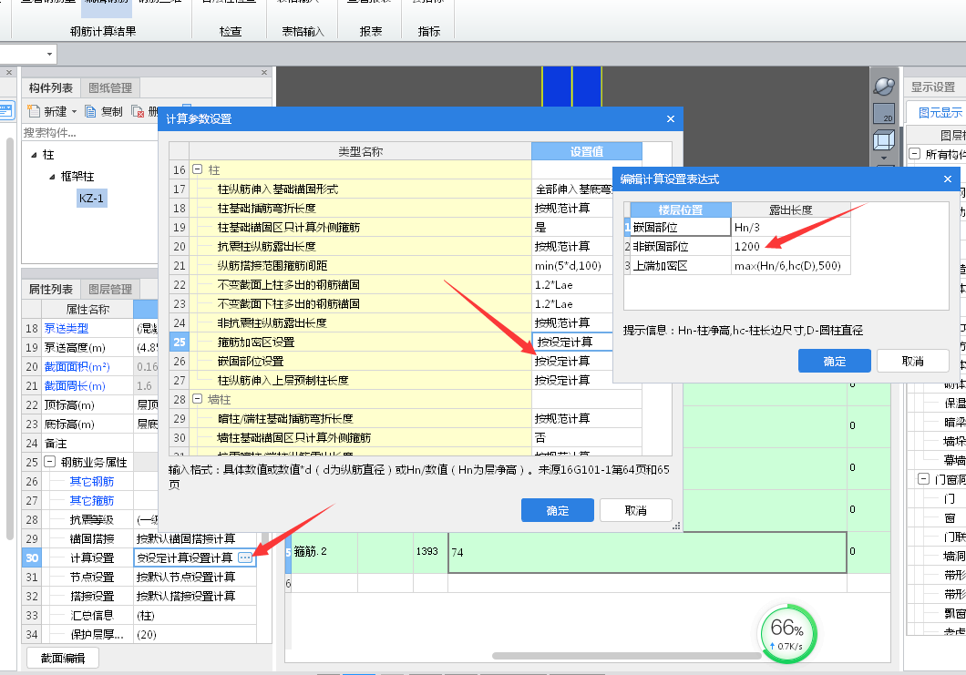

    我把嵌固部位Hn/3修改為基礎頂至1.2m的高度(2400)后,匯總計算后的鋼筋三維,請看!嵌固部位
    2020-05-22 15:46:09 補充

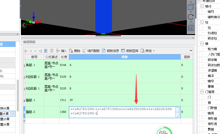

    鋼筋根數的計算式,您看一下,非嵌固部位高度改為1200是這樣的,跟不修改之前的計算式是一樣的加密區

    選中要修改的柱,按上圖修改計算設置即可

  • 那是芯柱加密范圍吧,你看看呢
