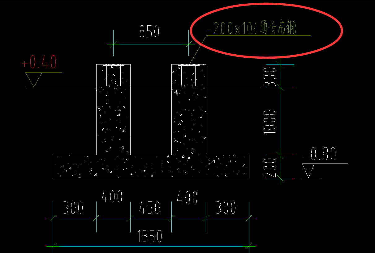

  • 請問-200*10的通長扁鋼怎么算量?算完量后,怎么在計價里套定額?
    通長
  • 鋼板的理論重量是7850千克/立方米計算,先算一米的體積:0.2*0.01*1*7850=15.7KG;然后幾米的長度乘以一米的重量,就等于總重量,;這個套定額就按預埋鐵件套;
    2020-05-22 08:45:36
  • 工程量算噸,清單套預埋鐵件,定額套鐵件制作和安裝兩個。參江蘇2013清單,2014定額
    2020-05-22 08:46:38
  • 那得看你這個扁鐵具體是干什么的,然后在套取相應的定額
    2020-05-22 08:48:22
  • 重量,套預埋鐵件
    2020-05-22 08:49:41
