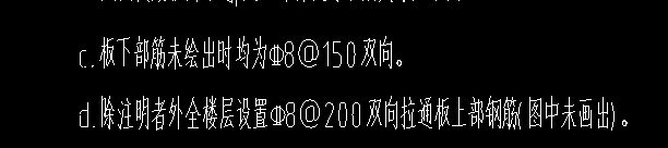

  • 此圖中下部筋未繪出時均為c8-150指的是什么意思?
    這個圖中面筋雙向拉通c8-200,但是這個c8-150是否指的是底筋雙向拉通?還是此圖中沒有底筋拉通
  • 下部鋼筋是無論如何都會有的,如果沒畫出來或者沒有標注,就是C8-150雙向拉通。
    2020-05-21 10:03:52
  • C8-150是板下部鋼筋雙向布置,,,不是拉通,,,單板布置
    C8-200是板上部鋼筋雙向布置,,,需要拉通,,,多板布置
    回答完畢
