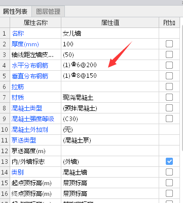

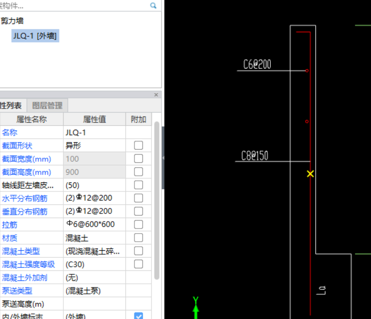

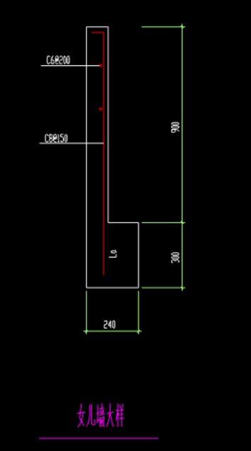

  • 這個女兒墻的鋼筋信息怎么輸入,用剪力墻定義,是不是只繪制上面900高度,
    女兒墻
    2020-05-21 08:43:26 補充
    剪力墻
全部回答 (7) 首答僅用{{minutesHtml}}

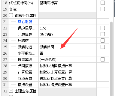

    鋼筋信息按 1c8-150和1c6-200的格式輸入,保證是一排。插筋構造按縱筋錨固。
    2020-05-21 08:44:36
  • 是的,注意是一排的鋼筋,不是兩排的
    首次提交 2020-05-21 08:43:48  最近修改2020-05-21 08:44:23 (修改過1次)
  • 100以內按欄板。
    2020-05-21 08:44:15
  • 用異形欄板設置,更方便編輯鋼筋
    2020-05-21 08:46:25
  • 答:是的。
    2020-05-21 08:48:06
  • 答疑解惑
    廣聯達服務新干線
    這個是梁上墻,下面的240*300是屋面梁,在屋面梁中已經繪制了,不用再畫了
    2020-05-21 08:49:09
  • 用欄板定義比較哦簡單
    2020-05-21 08:49:36
