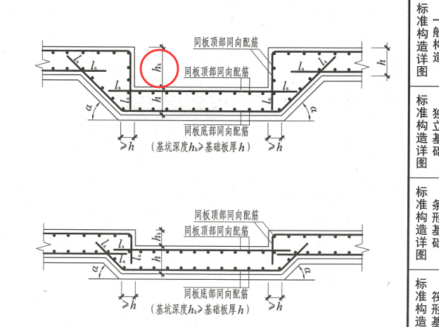

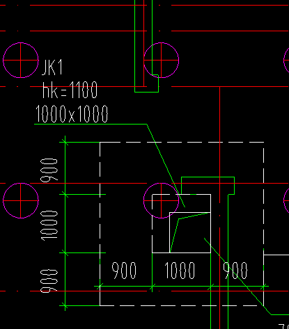

這個集水井的HK表示什么高度?
鋼筋撐起半邊天 鉆石專家
答題: 154677 被贊: 49218
是坑深,筏板面到坑底的高度
首次提交 2020-05-20 22:19:41 最近修改2020-05-20 22:21:39 (修改過2次)
hxp66 黃金專家
答題: 141545 被贊: 18207
應該是集水坑的高度
2020-05-20 22:19:59
xagcc 鉆石專家
答題: 316788 被贊: 71974
就是集水坑空間的深度
2020-05-20 22:20:34
獨行者 鉑金專家
答題: 60256 被贊: 44831
集水井規格:HK----井深度:1100。
2020-05-20 22:28:41
