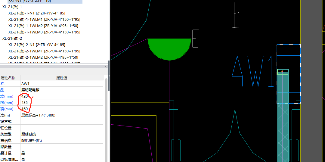

  • GQI算量軟件中配電箱預留,軟件是怎么考慮的呢?
    GQI算量軟件中配電箱預留,軟件是怎么考慮的呢?自動生成的不是箱子半周長。配電箱預留配電箱

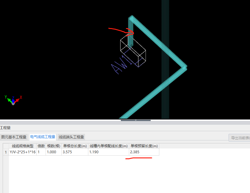

    你這個是電纜,需要看看你的計算設置是怎么設置的;
    預留工程量1.19*0.025+(0.42+0.435)+1.5=2.385
    你的計算設置中電纜波形系數的基數一定是選擇了電纜長度;
