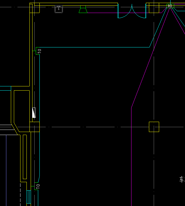

  • 弱電 圖上TO可以串聯(lián)嗎 還是一根鏈接一個(gè)

    答:可以并聯(lián),不是串聯(lián)

  • 一般是一個(gè)TO對(duì)應(yīng)一根網(wǎng)線(xiàn)的,不能串接,如果并接也能使用,就是等你上網(wǎng)的時(shí)候,你會(huì)發(fā)現(xiàn)你的網(wǎng)絡(luò)非常酸爽。你可以查下設(shè)計(jì)的網(wǎng)絡(luò)拓?fù)鋱D,應(yīng)該是一個(gè)TO對(duì)應(yīng)一根網(wǎng)線(xiàn)然后接入交換機(jī)等設(shè)備端口的。
