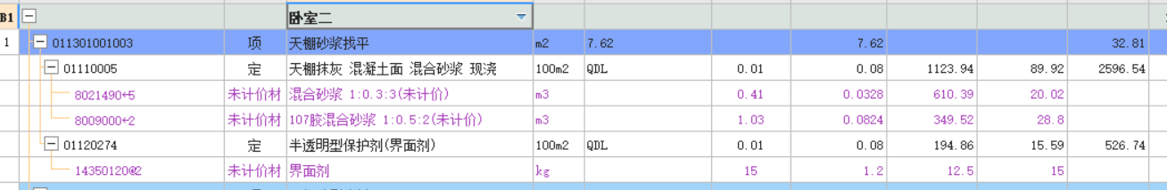

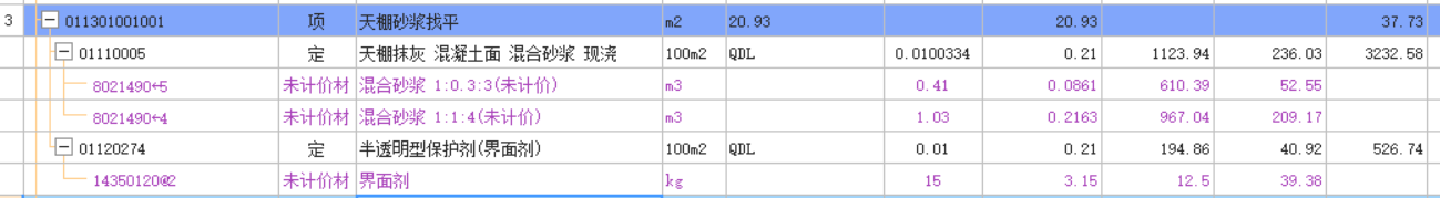

  • 相同項:為什么工程量不同綜合單價不一樣:例如天棚砂漿找平
    綜合單價不天棚
  • 查看一下單價構成
    2020-05-19 15:57:15
  • 仔細看看你這兩個清單,里面定額雖然一樣,但是未計價材料不一樣,材料單價當然不一樣了
    2020-05-19 15:58:41
  • 剛才看了一下,主要是差在第一項上,建議重新輸入工程量試試。
