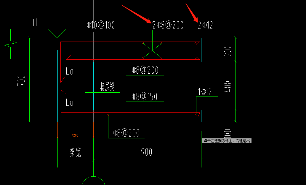

鵬 2020-05-19 14:45:23 | 廣東省 土建 | 428查看 4回答
天海一線 黃金專家
答題: 42465 被贊: 8959
前面2c8-200是排數,后面2c12是根數
2020-05-19 14:47:15
雪蓮 鉑金專家
答題: 31571 被贊: 7832
兩根
2020-05-19 14:46:15
bain-wei 專家
答題: 8340 被贊: 3165
前面是排數,后面是根數
2020-05-19 14:50:43
無人區
答題: 150 被贊: 35
上下兩排C8間距200布置,2根C12
2020-05-19 15:06:18
