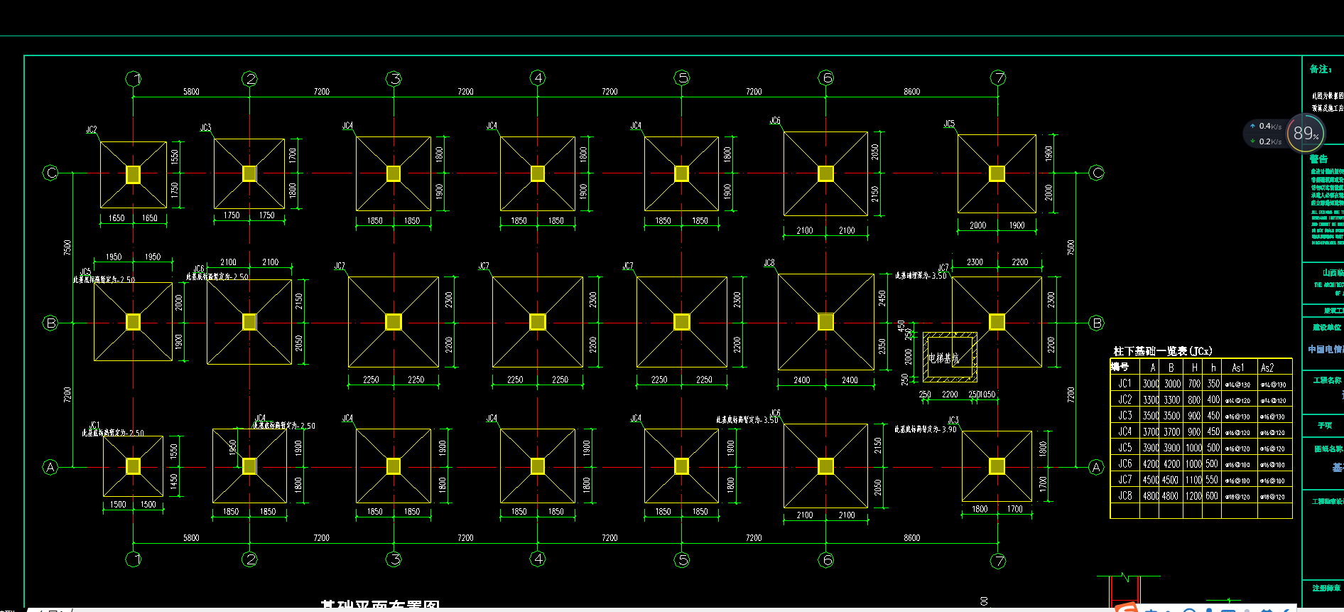

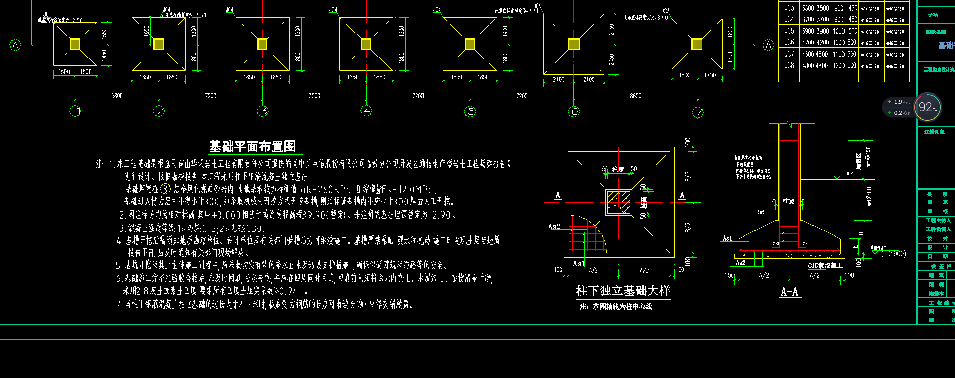

根據山西工程預算定額(2011),這個基坑放坡系數是多少?是坑底作業還是坑邊作業
GXZ 鉆石專家
答題: 233440 被贊: 44362
系數與當地定額規則有關系,對于坑上坑下,這種基礎開挖不可能是下,在坑下機械沒有回旋余地是吧。
2020-05-18 18:49:47
將軍峰 鉑金專家
答題: 169311 被贊: 97085
如果是挖基坑,應該是坑底作業 。
2020-05-18 18:51:25
