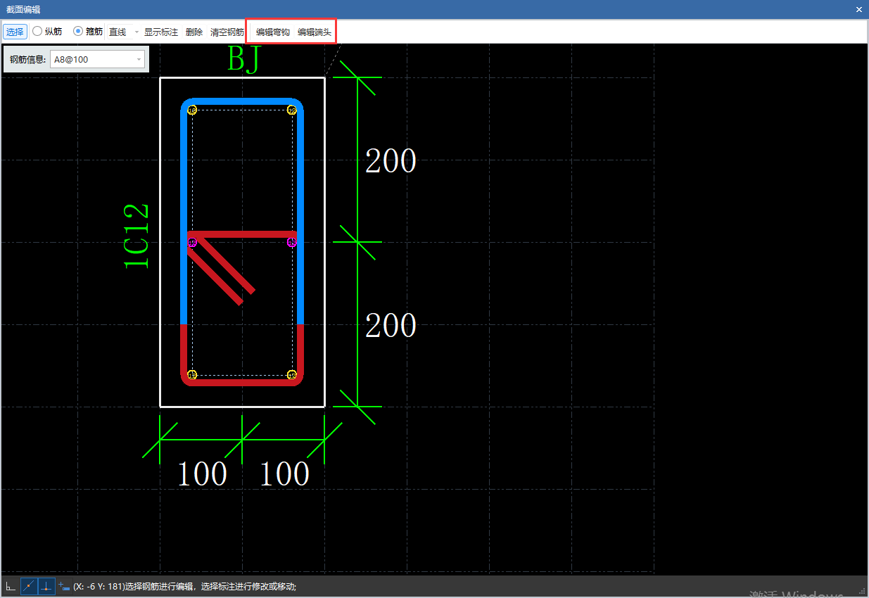

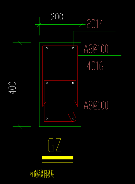

請問各位大神,這個構造柱要怎么編輯這種鋼筋

箍筋及U形鋼筋在屬性的其它箍筋里編輯。
2020-05-18 16:36:01
dahu 黃金專家
答題: 21476 被贊: 9641

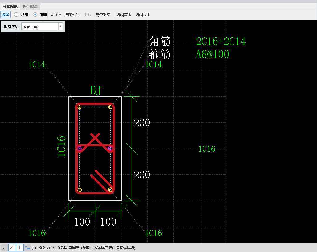

在截面編輯中進行鋼筋的編輯,通過編輯彎勾和編輯端頭來處理。如上圖。
