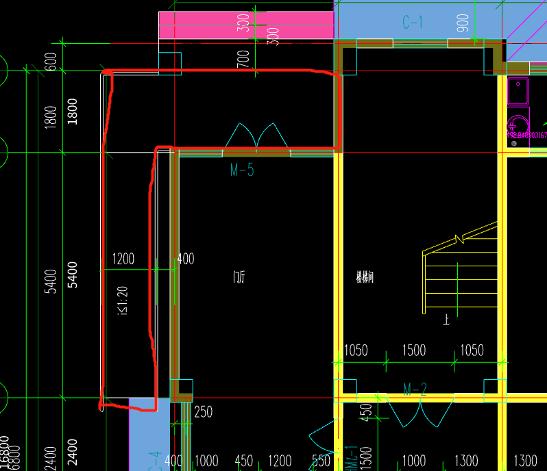

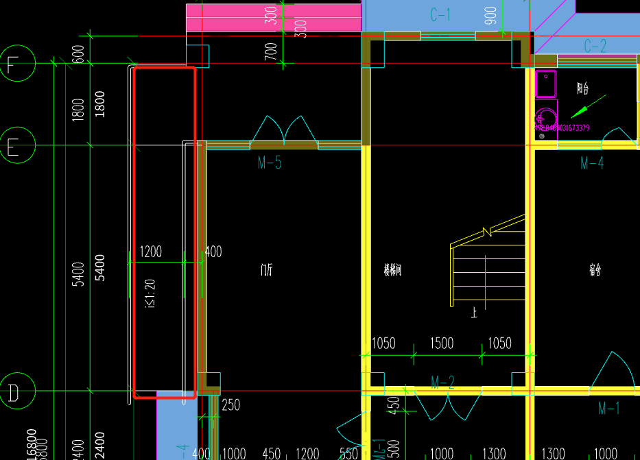

請問下圖中這個坡道我算面積是按照圖1的面積算還是按照圖2的面積算呢?
輕舟淡月 鉑金專家
答題: 77164 被贊: 19033
圖2
2020-05-18 11:40:02
hxp66 鉑金專家
答題: 141988 被贊: 18314
看圖 是圖2范圍
2020-05-18 11:42:14
李木子 專家
答題: 714 被贊: 241
我理解是圖一 里面那塊應該是臺階平臺
2020-05-18 11:44:11
