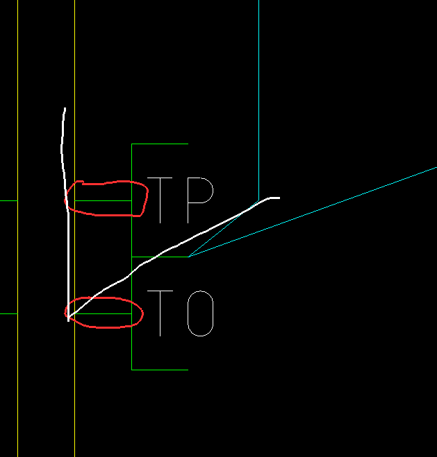

  • 電氣管子走向問題
    請問一下,那個管子的走向是白色那個走向嗎?這兩個插座是分開的嗎,紅色圈出來的插座,分別都是兩個立管嗎?
    立管
  • 一般像這樣都是測量至兩個插座的中間墻面位置,其實兩個插座的中心間隔很小,且該部分都有專門的開關盒,無需保護管。紅色圈出的地方無需計量,可以直接按插座的標高計算垂直立管。圖中畫有兩根線,說明這兩個按TP/TO系統分別布設或者存在進出回路,應計算兩個垂直立管。
