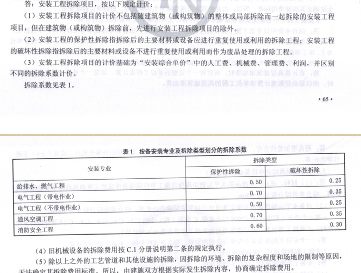

老師電桿拆除保護性與非保護性定額比例在哪里換算?
ljn1393 黃金專家
答題: 50996 被贊: 9304
人工乘以1.7系數
2020-05-18 09:01:46
冰臨城下 黃金專家
答題: 51741 被贊: 54062
答:區分帶電作業和不帶電作業,具體參考如下
