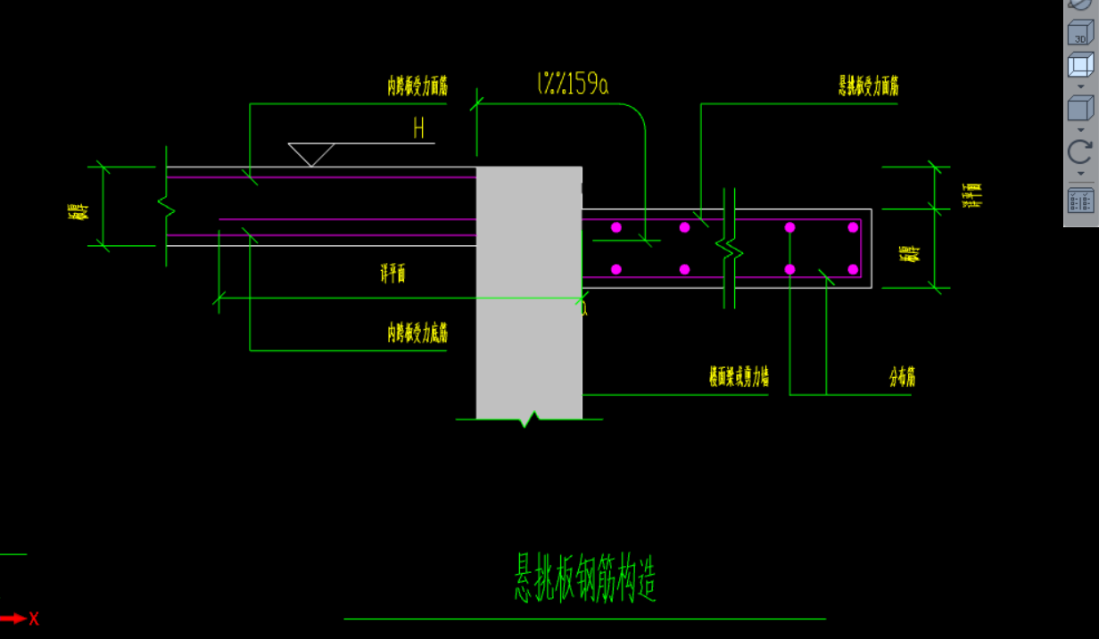

  • 請問這種懸挑板鋼筋怎么布置,看不懂節點圖
    挑板
  • 就是用板定義布置的,定義定標高就可以了。
    2020-05-17 21:46:50
  • 用板布置雨篷,分和底鋼筋布置,在屬性的左或右彎折中輸入錨固入梁內的尺寸。
    2020-05-17 21:47:12
  • 懸挑板鋼筋雙層雙向布置,上筋錨固到板內一個長度,按平面圖中要求,按跨板受力筋來定義。其它的鋼筋正常布置就可以了
    首次提交 2020-05-17 21:48:43  最近修改2020-05-17 21:49:22 (修改過1次)
  • 按板定義布置,鋼筋中,面筋,設置為跨板面筋左、右跨支座。
    2020-05-17 21:49:52
