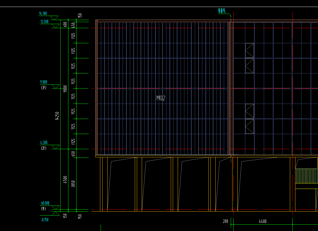

    檐高怎么確定這張圖紙建筑立面圖的檐高呢?

  • 檐高13.5+室內(nèi)外高差
    2020-05-17 21:07:45

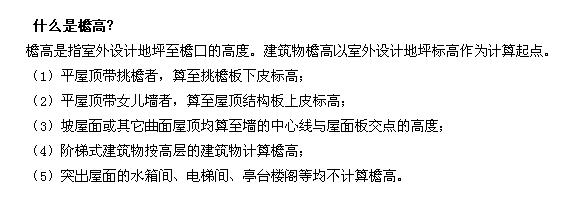

  • 檐高的計(jì)算方法如下:建筑立面圖
    2020-05-17 21:07:57
  • 答:室外地面到13.5米減板厚。
